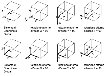

X, Y, Z
Ruota il sistema UCS corrente attorno all'asse specificato.
Tendere il pollice destro nella direzione positiva dell'asse X e piegare le dita. Le dita indicano la direzione di rotazione positiva attorno all'asse.
Tendere il pollice destro nella direzione positiva dell'asse Y e piegare le dita. Le dita indicano la direzione di rotazione positiva attorno all'asse.
Tendere il pollice destro nella direzione positiva dell'asse Z e piegare le dita. Le dita indicano la direzione di rotazione positiva attorno all'asse.
È possibile definire qualsiasi sistema UCS specificando un'origine e una o più rotazioni attorno agli assi X, Y e Z.
