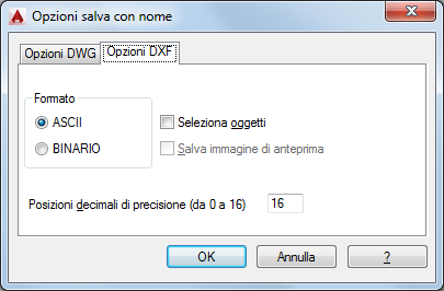

Consente di impostare le opzioni relative all'output dei file di interscambio di disegni.
Specifica se creare un file ASCII o DXF binario. I file DXF in formato ASCII possono essere letti con un editor di testo e sono compatibili con un'ampia serie di applicazioni. I file DXF in formato binario sono più compatti. La lettura e la scrittura delle operazioni con i file in formato binario è più rapida rispetto ai file in formato ASCII.
Determina se il file DXF è costituito dagli oggetti selezionati o dall'intero disegno. Quando il file di output include solo gli oggetti selezionati, vengono incluse solo le definizioni dei riferimenti di blocco selezionati.
Controlla se le immagini di anteprima vengono salvate nei disegni. (variabile di sistema THUMBSAVE)
Salva il file utilizzando la precisione specificata. La precisione di default in genere è sufficiente; tuttavia, può essere necessario aumentare questo valore per alcuni disegni o applicazioni. Il vantaggio di una precisione inferiore consiste nella riduzione delle dimensioni del file, e, in alcuni casi, nella protezione della proprietà intellettuale.
