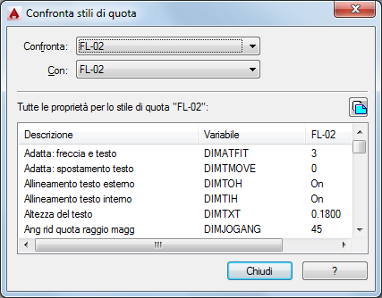

Consente di confrontare le proprietà di due stili di quota o di visualizzare tutte le proprietà di uno stile.
È possibile copiare negli Appunti i risultati del confronto e quindi incollarli in altre applicazioni.
Vengono visualizzate le opzioni seguenti.
Specifica il primo stile di quota per il confronto.
Specifica il secondo stile di quota per il confronto. Se si imposta il secondo stile su <nessuno> oppure sullo stesso stile della prima, vengono visualizzate tutte le proprietà dello stile di quota.
I risultati del confronto vengono visualizzati automaticamente sotto le seguenti intestazioni:
Visualizza i risultati del confronto degli stili di quota. Se si confrontano due stili diversi, vengono visualizzate le proprietà che presentano differenze. Se si imposta il secondo stile su <nessuno> oppure sullo stesso stile della prima, vengono visualizzate tutte le proprietà dello stile di quota.
Copia i risultati del confronto negli Appunti. I risultati possono quindi essere incollati in altre applicazioni, ad esempio elaboratori di testi e fogli di calcolo.
