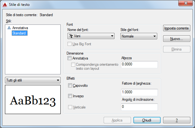

Finestra di dialogo Stile di testo
Crea, modifica o specifica gli stili di testo.
Crea, modifica o imposta gli stili di testo con nome nel disegno.
Elenco di opzioni
Vengono visualizzate le opzioni seguenti.
Stile di testo corrente
Elenca lo stile di testo corrente.
Stili
Visualizza l'elenco degli stili nel disegno. Un'icona prima del nome di stile indica che lo stile è annotativo.
Filtro elenco stili
L'elenco a discesa specifica se nell'elenco degli stili vengono visualizzati tutti gli stili o solo quelli in uso.
Anteprima
Visualizza il testo campione che cambia in modo dinamico in base alle modifiche apportate alle impostazioni relative ai font e agli effetti.
Font
Modifica il font dello stile.
Nota: Se si cambia l'orientamento o il file di font di uno stile di testo esistente, per tutti gli oggetti di testo a cui è assegnato tale stile vengono utilizzati i nuovi valori quando si esegue la rigenerazione.
Nome del font
Elenca il nome della famiglia di font per tutti i font TrueType registrati e per tutti i font SHX contenuti nella cartella Font.
Quando si seleziona un nome dall'elenco, viene letto il file del font specificato. Le definizioni dei caratteri incluse nel file vengono caricate automaticamente, a meno che il file non sia già utilizzato da un altro stile di testo. È possibile definire diversi stili che utilizzano lo stesso font. Per ulteriori informazioni, vedere “Assegnazione di font per il testo”.
Stile font
Specifica la formattazione del carattere del font, ad esempio corsivo, grassetto o normale. Quando si seleziona Usa Big Font, questa opzione diventa Big Font e viene utilizzata per selezionare un nome di file Big Font.
Usa Big Font
Specifica un file Big Font per le lingue asiatiche. Per la creazione di Big Font è possibile utilizzare solo file SHX.
Dimensione
Regola le dimensioni del testo.
Annotativo
Specifica che il testo è annotativo. Gli stili e gli oggetti annotativi si utilizzano per controllare la dimensione e la scala con cui vengono visualizzati gli oggetti annotazione nello spazio modello o in un layout.
Corrispondenza dell'orientamento con il layout
Specifica che l'orientamento del testo nelle finestre dello spazio carta corrisponde all'orientamento del layout. Questa opzione non è disponibile se l'opzione Annotativo è deselezionata.
Altezza o Altezza testo del foglio
Imposta l'altezza del testo in base al valore digitato. L'immissione di un valore maggiore di 0.0 imposta l'altezza del testo per questo stile. Se si digita 0.0, l'altezza di testo di default è quella utilizzata per ultima o il valore memorizzato nel file modello di disegno.
A parità del valore di altezza specificato, i font TrueType possono risultare di un'altezza inferiore rispetto ai font SHX.
Se l'opzione Annotativo è selezionata, il valore immesso imposta l'altezza del testo nello spazio carta.
Effetti
Modifica le caratteristiche del font, quali l'altezza, il fattore di larghezza e l'angolo d'inclinazione; determina, inoltre, se il font viene visualizzato capovolto, da destra a sinistra o con allineamento verticale.
Capovolto
Visualizza i caratteri capovolti.
Inverso
Visualizza i caratteri da destra a sinistra.
Verticale
Visualizza i caratteri allineati verticalmente. L'opzione Verticale è disponibile solo se il font selezionato supporta entrambi gli orientamenti. L'orientamento verticale non è disponibile per i font TrueType(r).
Fattore di larghezza
Imposta la spaziatura del carattere. Se si specifica un valore minore di 1.0, la spaziatura viene ridotta. Se si specifica un valore maggiore di 1.0, la spaziatura viene aumentata.
Angolo di inclinazione
Imposta l'angolo di inclinazione del testo. Se si digita un valore compreso tra -85 e 85, il testo viene visualizzato in corsivo.
Nota: È possibile che i font TrueType che utilizzano gli effetti descritti in questa sezione vengano visualizzati in grassetto sullo schermo. Tuttavia, l'aspetto dei font sullo schermo non ha effetto sull'output stampato. I font vengono stampati con la formattazione specificata.
Imposta corrente
Rende corrente lo stile selezionato nell'area Stili.
Nuovo
Visualizza la finestra di dialogo Nuovo stile di testo e fornisce automaticamente un nome di default.
I nomi degli stili possono essere lunghi fino a 255 caratteri. Nei nomi è possibile inserire lettere, numeri e i caratteri speciali dollaro ($), sottolineato (_) e trattino (-).
Elimina
Elimina gli stili di testo non utilizzati.
Applica
Applica le modifiche apportate allo stile nella finestra di dialogo allo stile corrente e al relativo testo nel disegno.
