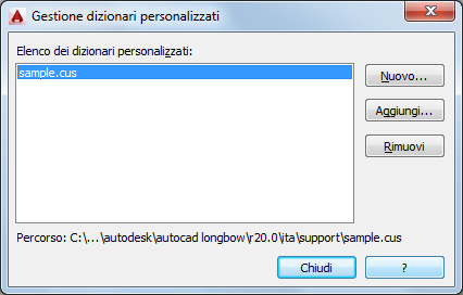

Gestisce i dizionari personalizzati consentendone l'aggiunta o la rimozione.
Vengono visualizzate le opzioni seguenti.
Visualizza l'elenco dei dizionari personalizzati. È possibile selezionare un solo dizionario alla volta.
Consente d creare un dizionario personalizzato. Il nuovo dizionario viene evidenziato come dizionario corrente.
Consente di aggiungere un dizionario personalizzato esistente dagli elenchi di file.
Consente di eliminare un file di dizionario personalizzato dall'elenco.
