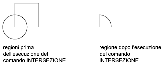

Crea una regione 2D dalle regioni sovrapposte selezionate.
INTERSEZIONE consente anche di creare un oggetto regione 2D a partire dall'area di sovrapposizione di due o più regioni esistenti. È possibile selezionare solo le regioni che si desidera utilizzare con il comando INTERSEZIONE.
È possibile eseguire l'intersezione soltanto con le regioni che si trovano sullo stesso piano. È tuttavia possibile eseguire più operazioni INTERSEZIONE contemporaneamente selezionando gruppi di regioni che si trovano su piani diversi. Su ciascun piano vengono quindi prodotte regioni separate intersecate.
