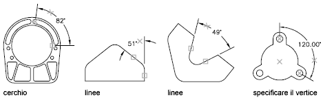

Le quote angolari consentono di misurare l'angolo tra due linee o tre punti.
Per misurare l'angolo fra due raggi di un cerchio, si seleziona il cerchio e si specificano i punti finali dell'angolo. Con altri oggetti, si selezionano gli oggetti e si specifica la posizione della quota. È anche possibile quotare un angolo specificando il vertice e i punti finali dell'angolo. Una volta creata la quota, è possibile modificare il testo e l'allineamento prima di specificare la posizione della linea di quota.
è possibile creare quote da linea di base e quote angolari continue rispetto a quote angolari esistenti. Le quote da linea di base e le quote angolari continue sono inferiori o uguali a 180 gradi. Per ottenere quote da linea di base e quote angolari continue maggiori di 180 gradi, utilizzare la modifica tramite grip per stirare la posizione della linea di estensione di una quota da linea di base o continua esistente.
Se per specificare un angolo si utilizzano due linee rette non parallele, l'arco della linea di quota racchiude l'angolo compreso tra le due linee. Se l'arco della linea di quota non interseca una o entrambe le linee da quotare, il programma traccia una o due linee di estensione per intersecare l'arco della linea di quota. L'arco è sempre minore di 180 gradi.
Se per specificare un angolo vengono utilizzati un arco, un cerchio o tre punti, il programma traccia l'arco della linea di quota tra le linee di estensione. Le linee di estensione vengono disegnate dai punti finali dell'angolo all'intersezione dell'arco della linea di quota.
La posizione specificata per l'arco di linea di quota determina il quadrante dell'angolo con quota.
Le quote angolari possono misurare un quadrante specifico che si forma quando si esegue la quotatura dell'angolo compreso tra i punti finali di una linea o di un arco, il punto centrale di un cerchio o due vertici. Quando viene creata una quota angolare, è possibile misurare quattro angoli possibili. Specificando un quadrante, si garantisce che venga quotato l'angolo corretto. Quando si inserisce una quota angolare dopo che è stato specificato un quadrante, è possibile posizionare il testo di quota all'esterno delle linee di estensione della quota. La linea di quota viene estesa automaticamente.
