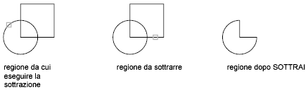

SOTTRAI consente di creare una regione 2D sottraendo un gruppo di regioni esistente da un altro gruppo sovrapposto. È possibile selezionare solo le regioni che si desidera utilizzare con questo comando.
Selezionare gli oggetti da conservare, premere INVIO, quindi selezionare gli oggetti da sottrarre.
Gli oggetti presenti nel secondo gruppo di selezione vengono sottratti da quelli del primo gruppo di selezione. Verrà creata una nuova regione.
