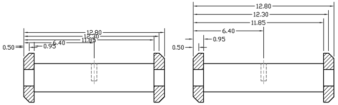

Nell'illustrazione che segue vengono presentate le quote lineari parallele non posizionate a distanze uguali e quelle posizionate a distanze uguali dopo l'utilizzo del comando SPAZIOQUOTE.
