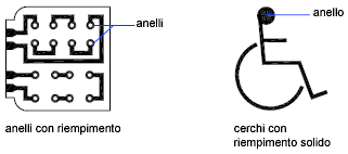

Gli anelli sono cerchi con riempimenti solidi costituiti da una polilinea chiusa spessa.
Per creare un anello, specificarne il diametro interno, il diametro esterno e il centro. È possibile ripetere la creazione di più copie di anelli aventi lo stesso diametro specificando centri differenti. Per creare cerchi con riempimento solido, specificare un diametro interno pari a 0.
