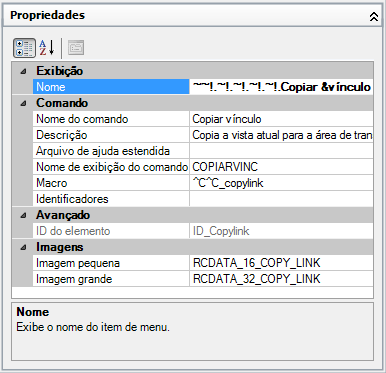

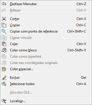

Nel seguente esempio la voce di menu Collega viene disattivata anteponendo una tilde (~) al valore della proprietà Nome.
Di seguito viene illustrato il risultato dell'aggiunta di una tilde (~) alla proprietà Nome relativa alla voce di menu Collega del menu Modifica.

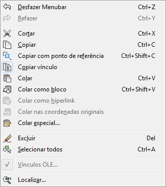

Di seguito è illustrato un esempio della voce di menu Collegamenti OLE del menu Modifica contrassegnata da un segno di spunta e dell'immagine della voce di menu Collega evidenziata da un bordo attorno ad essa.

La tilde (~) e il punto esclamativo seguito da un punto (!.) sono posizionati all'inizio dell'etichetta del comando Collega nella proprietà Nome del riquadro Proprietà. Di seguito è illustrato il risultato del contrassegno e della disattivazione del comando Collega nel menu Modifica.
