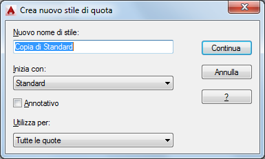

Consente di assegnare un nome al nuovo stile di quota, definire lo stile da utilizzare per la creazione di un nuovo stile di quota e indicare i tipi di quota ai quali si desidera applicare il nuovo stile.
Vengono visualizzate le opzioni seguenti.
Specifica il nome del nuovo stile di quota.
Imposta uno stile da utilizzare come base per quello nuovo. Per il nuovo stile, si modificano solo le proprietà diverse da quelle con le quali si inizia.
Consente di specificare che lo stile di quota è annotativo. Gli stili e gli oggetti annotativi si utilizzano per controllare la dimensione e la scala con cui vengono visualizzati gli oggetti annotazione nello spazio modello o in un layout.
Crea un sottostile di quota da applicare solo a determinati tipi di quota. Ad esempio, è possibile creare una versione dello stile di quota STANDARD da utilizzare solo per le quote di diametro.
Visualizza la finestra di dialogo Nuovo stile di quota, in cui è possibile definire le proprietà del nuovo stile di quota.
