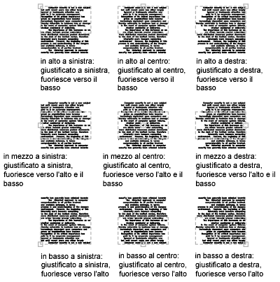

La giustificazione degli oggetti di testo multilinea consente di controllare sia l'allineamento che la direzione del testo relativamente al punto di inserimento.
La giustificazione consente di controllare sia l'allineamento che il flusso del testo relativamente al punto di inserimento. Il testo viene allineato a sinistra o a destra rispetto al riquadro che definisce la larghezza del testo. Il testo scorre dal punto di inserimento, che può essere posizionato al centro, nella parte superiore o in quella inferiore dell'oggetto di testo che ne risulta.
Sono disponibili nove impostazioni di giustificazione per il testo multilinea.
Se una singola parola risulta più lunga della larghezza impostata per il paragrafo, tale parola si estenderà fuori del contorno del paragrafo.
