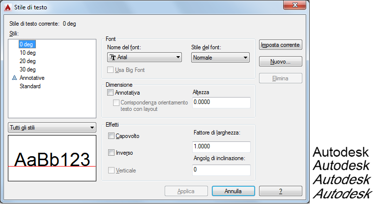

Informazioni sull'assegnazione di font agli stili di testo
Un singolo font può essere utilizzato da più stili di testo. Se una società utilizza un tipo di font standard, è possibile modificare altre impostazioni di stile per creare un gruppo di stili di testo che utilizzino tale font standard in modi diversi.
Nell'illustrazione che segue viene mostrato lo stesso font utilizzato da diversi stili con impostazioni di inclinazione diverse per il testo.
