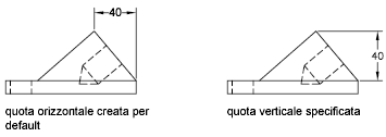

È possibile creare delle quote utilizzando solo i componenti orizzontali o verticali delle posizioni o degli oggetti specificati.
Una quota orizzontale o verticale viene applicata automaticamente in base alle origini della linea di estensione specificata o alla posizione in cui viene selezionato un oggetto. È comunque possibile sostituire la quota se al momento della creazione è stato specificato il tipo, ovvero orizzontale o verticale. Ad esempio, nell'illustrazione, viene disegnata per default una quota orizzontale, se non ne viene specificata una verticale.
