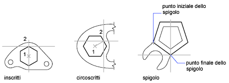

È possibile utilizzare i poligoni per disegnare triangoli equilateri, quadrati, pentagoni, esagoni e altre figure a più lati.
Le illustrazioni seguenti mostrano i poligoni creati con i tre metodi: inscritto, circoscritto e spigolo. Vengono specificati due punti in ogni caso.
