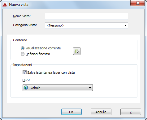

Crea una vista con nome.
Vengono visualizzate le opzioni seguenti:
Specifica il nome della vista.
Specifica una categoria per la vista con nome.
Definisce l'area del disegno assegnata alla vista con nome.
Imposta la visualizzazione corrente come nuova vista.
Consente di impostare come nuova vista una finestra definita nell'area di disegno specificando i due angoli opposti.
Chiude temporaneamente le finestre di dialogo Nuova vista e Gestione viste per consentire la definizione degli angoli opposti della nuova finestra di vista mediante il dispositivo di puntamento.
Fornisce opzioni per il salvataggio delle impostazioni con la vista con nome.
Salva le impostazioni correnti sulla visibilità dei layer insieme alla nuova vista con nome.
Per le viste modello e layout, specifica un sistema UCS da salvare con la nuova vista.
