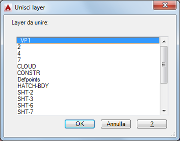

Finestra di dialogo Unisci layer
Consente di specificare i layer da unire.
Gli oggetti vengono spostati dai layer selezionati in un layer di destinazione e i layer selezionati vengono rimossi.
Elenco di opzioni
Viene visualizzata l'opzione seguente:
Unisci layer
Specifica i layer da unire in un altro layer. Tenere premuto CTRL e fare clic sui layer per selezionarne più di uno.
