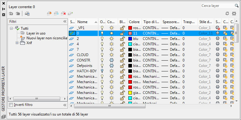

Gestore proprietà layer
Visualizza un elenco dei layer nel disegno e le relative proprietà.
È possibile aggiungere, eliminare e rinominare i layer, modificarne le proprietà, impostare modifiche locali alle proprietà nelle finestre di layout e aggiungere descrizioni relative ai layer. Gestore proprietà layer include un riquadro Filtri e un riquadro contenente l'elenco dei layer. I filtri layer controllano i layer da visualizzare nell'elenco dei layer e possono essere utilizzati anche per apportare modifiche a più layer simultaneamente.
Gestore proprietà layer viene costantemente aggiornato e consente di visualizzare lo stato corrente delle proprietà dei layer e la selezione dei filtri nello spazio corrente, ossia nello spazio modello, in un layout dello spazio carta oppure nello spazio modello in una finestra di layout.
Elenco di opzioni
Vengono visualizzate le opzioni seguenti:
Layer corrente
Visualizza il nome del layer corrente.
Il layer corrente viene visualizzato nell'angolo in alto a sinistra di Gestore proprietà layer ed è anche contrassegnato da un segno di spunta verde nell'elenco dei layer.
Cerca layer
Filtra l'elenco dei layer in base al nome durante l'immissione di caratteri nella casella.
L'opzione Cerca layer si trova nell'angolo in alto a destra di Gestore proprietà layer.

Riquadro dell'elenco dei layer
Visualizza layer e filtri layer con le relative proprietà e descrizioni.
Se un filtro layer è selezionato nel riquadro Filtri, nel riquadro dell'elenco dei layer vengono visualizzati solo i layer inclusi in tale filtro. Il filtro Tutti della struttura visualizza tutti i layer e i filtri layer nel disegno. Quando si seleziona un filtro proprietà layer e non esistono layer rispondenti alla definizione, l'elenco risulta vuoto. Per modificare una proprietà di un layer selezionato o di tutti i layer in un filtro selezionato, fare clic sull'icona relativa alla proprietà. Quando per il filtro layer viene visualizzata un'icona mista o il testo Varie, la proprietà non è la stessa per tutti i layer inclusi nel filtro.
Stato
Indica il tipo di voce: filtro layer, layer in uso, layer vuoto o layer corrente.

Inverti selezione
Consente di selezionare tutti gli elementi visualizzati nell'elenco, ad eccezione di quelli attualmente selezionati.
Inverti filtro layer
Visualizza tutti i layer che non soddisfano i criteri indicati nel filtro proprietà layer selezionato.
Filtri layer
Visualizza un elenco di filtri layer che include Tutti e Layer in uso. Fare clic su un filtro per applicarlo all'elenco dei layer.
Salvataggio degli stati layer
Salva le impostazioni correnti dei layer in uno stato layer specificato.
Ripristina stato layer
Visualizza Gestore stati layer, in cui è possibile selezionare uno stato layer da ripristinare. Questa operazione consente di ripristinare soltanto le impostazioni relative allo stato layer e alle proprietà specificate in Gestore stati layer al momento del salvataggio dello stato layer.
