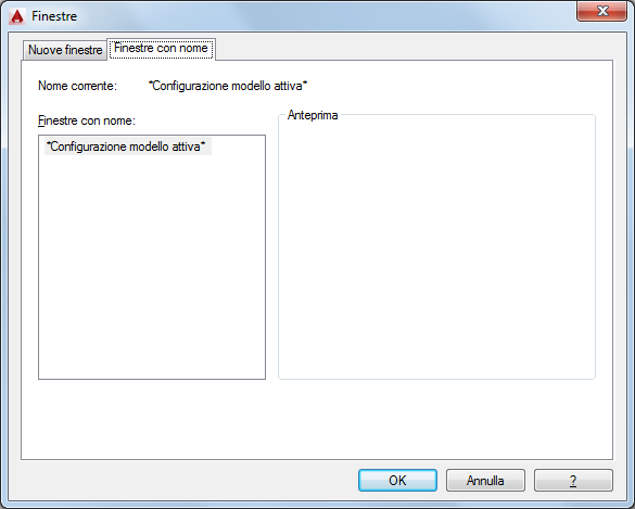

Scheda Finestre con nome - Spazio modello (finestra di dialogo Finestre)
Elenca tutte le configurazioni della finestra modello salvate nel disegno.
Nome corrente
Indica il nome della configurazione di finestra corrente.
