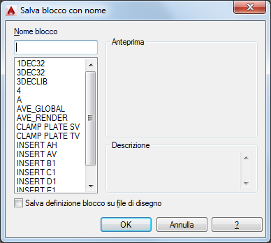

Salva una copia della definizione di blocco corrente con un nuovo nome.
Vengono visualizzate le opzioni seguenti:
Specifica il nuovo nome con cui salvare una copia della definizione di blocco corrente.
Visualizza un elenco di definizioni di blocchi salvate nel disegno corrente.
Visualizza un'anteprima della definizione di blocco selezionata.
Visualizza la descrizione salvata con la definizione di blocco.
Salva le definizioni di blocco come file di disegno. Se si seleziona un file di disegno già esistente, il file salvato viene sovrascritto. Per default, il nome del blocco specificato viene utilizzato come nome del file di disegno.
