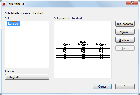

Finestra di dialogo Stile tabella
Imposta lo stile di tabella corrente e crea, modifica ed elimina gli stili di tabella.
Elenco di opzioni
Vengono visualizzate le opzioni seguenti:
Stile tabella corrente
Visualizza il nome dello stile di tabella applicato alle tabelle create.
Stili
Visualizza un elenco degli stili di tabella. Lo stile corrente è evidenziato.
Elenca
Controlla il contenuto dell'elenco degli stili.
Anteprima di
Visualizza in anteprima l'immagine dello stile selezionato nell'elenco degli stili.
Imposta corrente
Imposta lo stile di tabella selezionato nell'elenco degli stili come stile corrente. Tutte le nuove tabelle create avranno questo stile.
Nuovo
Visualizza la finestra di dialogo Crea nuovo stile tabella, che consente di definire nuovi stili di tabella.
Modifica
Visualizza la finestra di dialogo Modifica stile tabella, che consente di modificare gli stili di tabella.
Elimina
Elimina lo stile di tabella selezionato nell'elenco degli stili. Non è possibile eliminare uno stile utilizzato nel disegno.
