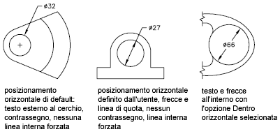

Adattamento del testo di quota del diametro
È possibile creare diversi stili di quote di diametro differenti, come mostrato nelle illustrazioni.
