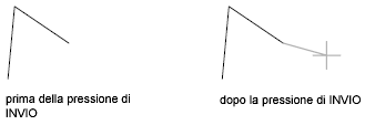

Prosegue una linea partendo dal punto finale dell'ultima linea disegnata.
Se l'ultimo oggetto disegnato è un arco, il rispettivo punto finale definisce l'inizio della linea, che verrà disegnata tangente all'arco.

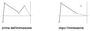

Termina l'ultimo segmento di linea all'inizio del primo creando una sequenza chiusa di segmenti. È possibile utilizzare l'opzione Chiudi solo dopo aver disegnato una serie di due o più segmenti.
Cancella l'ultimo segmento di una sequenza di linee.
Immettere u più volte per continuare a cancellare segmenti di linea nell'ordine inverso a quello in cui sono stati definiti.
