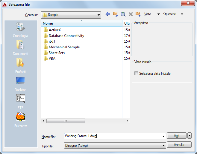

Durante l'esecuzione di numerosi comandi, è possibile che vengano visualizzate alcune finestre di dialogo standard per la selezione dei file, che consentono di spostarsi all'interno delle unità locali e di rete, nei siti FTP e nelle cartelle Web per selezionare i file. Mentre le finestre di dialogo possono variare leggermente, di seguito è riportato l'elenco delle opzioni possibili.
Vengono visualizzate le opzioni seguenti:
Consente di accedere rapidamente a percorsi predefiniti. Riordinare le icone nell'elenco delle risorse trascinandole in una nuova posizione. Per aggiungere una nuova icona alle risorse, trascinare una cartella dall'elenco. Le modifiche apportate all'elenco delle risorse hanno effetto su tutte le finestre di dialogo standard per la selezione dei file.
Visualizza i collegamenti agli ultimi file aperti dalla finestra di dialogo. Si consiglia di rimuovere periodicamente dall'elenco i collegamenti non necessari. Selezionare Cronologia, quindi selezionare i collegamenti da rimuovere dall'elenco dei file e scegliere Elimina. Per ordinare i collegamenti in base alla data, scegliere Viste
Dettagli, quindi fare clic sulla colonna Modificato nell'elenco dei file.
Visualizza il contenuto della cartella Personale o Documenti per il profilo utente corrente.
Visualizza il contenuto della cartella Preferiti per il profilo utente corrente. Questa cartella contiene collegamenti alle cartelle o ai file aggiunti ai Preferiti utilizzando l'opzione Strumenti
Aggiungi a Preferiti nella finestra di dialogo.
Visualizza i siti FTP accessibili dalla finestra di dialogo standard per la selezione dei file. Per aggiungere percorsi FTP all'elenco o per modificare un percorso FTP esistente, fare clic su Strumenti
Aggiungi/modifica percorsi FTP nella finestra di dialogo.
Visualizza il contenuto del desktop.
Consente di accedere ai progetti Buzzsaw. Buzzsaw è un servizio di gestione e progettazione collaborativa protetto basato su Internet che collega team di progettisti in sedi diverse. Per utilizzare tale servizio, è necessario disporre di un account per l'hosting di progetti su Buzzsaw o dell'autorizzazione di accesso al sito Buzzsaw di un sottoscrittore. Se non si dispone ancora di un account per l'hosting di progetti su Buzzsaw, facendo clic su Buzzsaw viene visualizzata la finestra di dialogo Seleziona modello in cui è possibile aggiungere un collegamento alla posizione di Buzzsaw. Facendo doppio clic su Aggiungi collegamento posizione Buzzsaw viene aperta la finestra di dialogo Accedi al sito Buzzsaw in cui è possibile registrarsi gratuitamente ad una versione di prova di trenta giorni del servizio. Inoltre, al primo accesso a Buzzsaw, il browser Web di default visualizzerà direttamente la pagina di hosting dei progetti. Se invece si dispone di un account per l'hosting dei progetti, scegliendo Buzzsaw verranno visualizzati tutti i siti di progetto nell'elenco dei siti.
Visualizza la cartella o l'unità corrente. Fare clic sulla freccia per visualizzare la struttura gerarchica della cartella e per risalire ai livelli superiori o ad altre unità, collegamenti di rete, siti FTP o cartelle Web, denominate Cartelle Web o Risorse di rete a seconda della versione del sistema operativo in uso. È possibile creare cartelle Web in Esplora risorse. Per ulteriori informazioni sulle cartelle Web, consultare l'amministratore di sistema o la Guida in linea di Esplora risorse. Per controllare se gli ultimi percorsi utilizzati in ogni finestra di dialogo standard per la selezione dei file sono stati memorizzati nel corso delle varie sessioni, utilizzare la variabile di sistema REMEMBERFOLDERS.
Ritorna alla posizione di file precedente.
Passa al livello immediatamente superiore nella struttura di directory corrente.
Visualizza la finestra di dialogo Esplora il Web, dalla quale è possibile scaricare e trasferire i file di disegno su Internet.
Elimina il file o la cartella selezionata.
Crea una nuova cartella nel percorso corrente e assegna a tale cartella il nome specificato.
Controlla l'aspetto dell'elenco dei file o delle cartelle e, per un elenco di file, specifica se visualizzare un'immagine di anteprima per un file selezionato.
Visualizza un elenco a più colonne.
Visualizza un elenco a colonna singola con dettagli sui file.
Visualizza l'anteprima di ciascun file.
Visualizza un'immagine bitmap del file selezionato. Per salvare una bitmap con un file di disegno, utilizzare l'opzione Salva un'immagine di anteprima nella scheda Apri e salva della finestra di dialogo Opzioni.
Fornisce strumenti di supporto alla selezione dei file e ad altre operazioni disponibili nelle finestre di dialogo per la selezione dei file.
Visualizza la finestra di dialogo Trova, nella quale è possibile cercare i file in base ai filtri del nome, della posizione e della data di modifica.
Utilizza il percorso di ricerca di default per individuare il file specificato nel campo Nome file. Il percorso di ricerca viene impostato nella scheda File della finestra di dialogo Opzioni.
Visualizza la finestra di dialogo Aggiungi/modifica percorsi FTP, nella quale è possibile specificare i siti FTP cui si desidera accedere. Per navigare in questi siti, selezionarli dall'elenco delle posizioni.
Aggiunge all'elenco delle cartelle un'icona per la cartella selezionata, consentendo di accedere rapidamente alla cartella stessa da tutte le finestre di dialogo standard per la selezione dei file. Per rimuovere l’icona, fare clic con il pulsante destro del mouse e scegliere Rimuovi.
Crea un collegamento al percorso visualizzato nella casella Cerca in o al file o alla cartella selezionati. Il collegamento viene inserito nella cartella Preferiti per il profilo utente corrente; a tale collegamento è possibile accedere scegliendo Preferiti nell'elenco delle cartelle.
Imposta il percorso di Cerca sulla cartella Preferiti del sistema.
fornisce ulteriori informazioni per determinate finestre di dialogo standard per la selezione dei file.
Fornisce le opzioni per la firma digitale e la password richiamate al momento del salvataggio di un file.
Visualizza i file e le cartelle nel percorso corrente e del tipo di file selezionato. Utilizzare il menu Viste nella finestra di dialogo per passare dalla modalità di visualizzazione elenco a quella dettagliata.
Visualizza una bitmap del file selezionato quando si sceglie Viste
Anteprima nella finestra di dialogo. Per salvare una bitmap con un file di disegno, utilizzare l'opzione Salva un'immagine di anteprima nella scheda Apri e salva della finestra di dialogo Opzioni.
Visualizza il nome del file selezionato nell'elenco. Se si selezionano più file, vengono visualizzati tutti i file, ognuno racchiuso tra virgolette. Per digitare più nomi di file, è necessario utilizzare le virgolette. Per applicare un filtro ai file visualizzati nell'elenco, è possibile utilizzare i caratteri jolly.
Quando si salvano i file, la casella Tipo file specifica il formato in cui è salvato il file.
Visualizza la vista dello spazio modello specificata all'apertura del disegno, nel caso in cui quest'ultimo contenga più viste con nome.
Riflette l'impostazione corrente della variabile di sistema UPDATETHUMBNAIL. Questa opzione sostituisce temporaneamente, ma non modifica l'impostazione corrente di UPDATETHUMBNAIL.
Salva una copia indipendente dei dati di Feed progettazione per il nuovo disegno. Questa opzione è disponibile solo quando un disegno con un feed progettazione è stato salvato in locale, anziché nell'account Autodesk 360.
Con questa opzione di salvataggio con nome, è possibile creare una copia di un disegno da utilizzare come inizio per una nuova fase di progettazione. Il feed progettazione del disegno originale e quello del nuovo disegno sono inizialmente identici, ma le successive modifiche al feed progettazione di uno dei disegni non vengono duplicate nell'altro. Deselezionare questa opzione per rimuovere i dati di Feed progettazione dal nuovo disegno.
A seconda della funzione della specifica finestra di dialogo per la selezione dei file, apre o salva il file selezionato o accede al percorso della cartella selezionata nella finestra di dialogo precedente. Alcune finestre di dialogo per la selezione dei file possono includere opzioni aggiuntive, a cui è possibile accedere facendo clic sulla freccia accanto al pulsante Apri.
Apre un file in modalità di sola lettura. Non è possibile salvare le modifiche apportate al file utilizzando il nome di file originale.
Visualizza la finestra di dialogo Apri parzialmente. È possibile aprire e caricare una parte di un disegno, compreso gli elementi geometrici posizionati su una specifica vista o layer. È possibile utilizzare il comando APRIPARZIALE soltanto per i disegni in formato AutoCAD 2004 o versione successiva.
apre in modalità di sola lettura le parti del disegno specificate.
