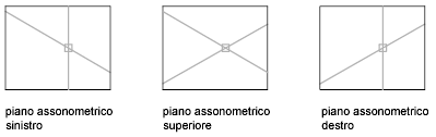

Imposta una griglia di snap assonometrico, in cui le posizioni di snap sono inizialmente in corrispondenza di angoli a 30 e 150 gradi. Lo snap assonometrico non può avere valori prospettici diversi. La griglia a righe non segue la griglia di snap assonometrico.
PIANOASS determina se il puntatore a croce si trova sul piano assonometrico superiore (angoli di 30 e 150 gradi), sul piano assonometrico sinistro (angoli di 90 e 150 gradi) o sul piano assonometrico destro (angoli di 30 e 90 gradi).
