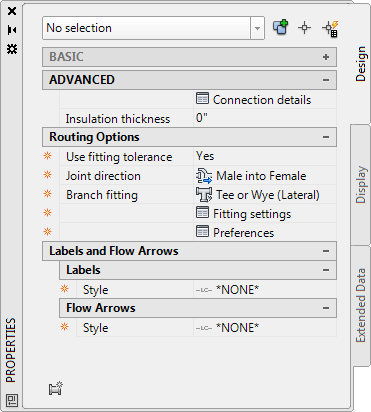

Informazioni sulle proprietà avanzate
Proprietà disponibili nella scheda Design del riquadro proprietà per l'aggiunta di oggetti tubo.
La scheda Design è suddivisa in due categorie: Proprietà di base e Proprietà avanzate.
Le proprietà avanzate vengono compresse per default. Per visualizzare le proprietà avanzate, fare clic su (freccia verso il basso).
Proprietà avanzate
Nota: Nelle seguenti tabelle, le proprietà associate ai layout di tubature in pendenza sono precedute da un asterisco (*). Le proprietà relative ai tubi flessibili sono precedute da un doppio asterisco (**) e sono disponibili solo quando si aggiungono tubi flessibili.
Proprietà Azione Selezioni
Dettagli connessione
Fare clic su per aprire il foglio di lavoro Dettagli connessione.
Spessore isolante
Immettere lo spessore dell'isolante per il segmento di tubo.
0 (default)
**Elementi grafici
(unifilari, bifilari)
Selezionare il modello desiderato per il tubo flessibile. Per ulteriori informazioni, vedere Disegno di un tratto di tubo flessibile.
  • Cerchio
  • Curva
  • Ovale
  • Unifilare, unifilare 2
  • Verticale, verticale 2
**Intervallo
Immettere un valore di intervallo. Per ulteriori informazioni, vedere Disegno di un tratto di tubo flessibile.
Opzioni percorso Azione Selezioni
*Usa tolleranza raccordo
Selezionare Sì per attivare la deflessione nei giunti con un angolo di tolleranza specificato nel contenuto. Questa proprietà definisce la tolleranza per la connessione del raccordo femmina.
Suggerimento: L'angolo di deflessione viene distribuito in modo equo tra i connettori femmina di un raccordo che supporta le tubature in pendenza. Tuttavia, il valore non può essere superiore al valore dell'angolo di deflessione memorizzato per la parte. Vedere Angolo di deflessione oppure Tolleranza raccordo.
Nota: Se l'angolo di deflessione non è supportato, l'impostazione Sì viene ignorata.
  • Sì (default)
  • No
*Direzione giunto
Consente di selezionare l'orientamento dei raccordi in fase di layout. Questa proprietà specifica il modo in cui i giunti maschio e femmina vengono orientati durante il disegno di un tubo. Ad esempio, se si seleziona Da maschio a femmina, il connettore maschio viene disegnato per primo, quindi il connettore femmina dopo il giunto. Vedere Raccordi maschio-femmina e direzione del giunto.
Suggerimento: Per il disegno di tubi nella direzione del flusso, scegliere Da maschio a femmina. Per il disegno di tubi in direzione opposta al flusso, scegliere Da femmina a maschio.
  • Da maschio a femmina (opzione di default)
  • Da femmina a maschio
*Raccordo derivazione
Selezionare la combinazione di raccordi che si desidera utilizzare durante l'aggiunta di una derivazione.
Se si seleziona una doppia combinazione di raccordi, ad esempio Raccordo a T o a Y, viene utilizzato il primo tipo di raccordo. In caso di problemi, viene utilizzato il secondo tipo di raccordo.
  • T o Y (laterale) (default)
  • Solo T
  • Solo deviazione
  • Solo Y (laterale)
  • Y (laterale) o T
Impostazioni per il raccordo
Fare clic su per aprire la finestra di dialogo Impostazioni raccordo.
*Preferenze
Fare clic su per configurare le preferenze di layout per il tubo e le assegnazioni connessione.
Etichette Azione Selezioni
Stile
Consente di specificare lo stile di etichetta per il tratto di tubo.
  • *NESSUNO* (default)
  • Per quantità
  • Per distanza
Frecce di direzione del flusso Azione Selezioni
Stile
Selezionare lo stile di freccia di direzione del flusso per il tratto di tubo.
  • Per quantità
  • Per distanza
