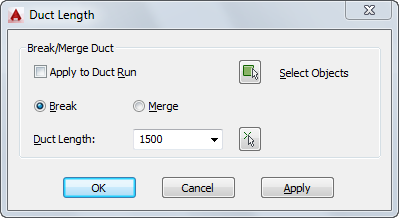

| Per… | Procedere nel modo seguente... |
| Applicare la lunghezza all'intero tratto | Selezionare Applica a tratto canale aria. |
| Selezionare manualmente i segmenti di canale aria da modificare | Fare clic su |
| Interrompere un segmento | Selezionare Spezza, quindi immettere un valore per Lunghezza canale aria. È inoltre possibile fare clic su |
| Unire più segmenti | Selezionare Unisci, quindi fare clic sull'icona Seleziona oggetti e scegliere i segmenti da unire. Nota: Quando si uniscono segmenti, non è possibile attraversare i raccordi per unire i segmenti.
