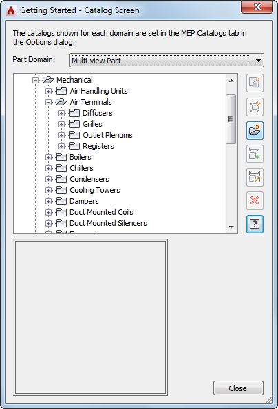

Quando si avvia il Generatore di contenuti, viene visualizzata la finestra di dialogo Schermata introduttiva - Cataloghi. Si tratta di una finestra di dialogo specifica per attività che funziona come un interruttore, offrendo rapido accesso ad ambienti di lavoro diversi. Nella finestra di dialogo Schermata introduttiva - Cataloghi sono disponibili un browser delle parti e una barra delle icone. Nella scheda Cataloghi MEP della finestra di dialogo Opzioni, è possibile selezionare un catalogo dall'elenco dei cataloghi parti caricati. Per ulteriori informazioni sui cataloghi parti e sulle modalità di archiviazione delle parti in un catalogo, vedere Concetti di base sui cataloghi parti.
Attenzione: Quando si seleziona un catalogo, è importante analizzare il tipo di parte che si desidera creare o modificare. Le parti multivista appartengono ad un solo catalogo ma è possibile che il dominio delle parti multivista sia diverso per ciascuna connessione.
Quando si seleziona una parte da creare o modificare, nella finestra di dialogo Schermata introduttiva - Cataloghi viene rilevato il dominio parte e l'utente può utilizzare le icone attivate per la scelta dell'ambiente di costruzione appropriato. Le icone vengono attivate in base al dominio e alla parte selezionati nel browser delle parti: parametrico o basato su blocchi. Ad esempio, se si seleziona un catalogo parti di parti multivista, sono disponibili le icone Nuova parte blocco e Nuova parte parametrica, mentre se si seleziona un catalogo parti di un componente come un canale aria o una passerella, è disponibile soltanto l'icona Nuova parte parametrica.
Le parti basate su blocchi vengono create e modificate tramite l'ambiente di costruzione basato su blocchi, mentre le parti parametriche vengono create e modificate tramite l'ambiente di costruzione parametrico. Per ulteriori informazioni sugli ambienti di costruzione nel Generatore di contenuti, vedere Concetti di base per la creazione di parti.

. Viene visualizzata la finestra di dialogo Schermata introduttiva - Cataloghi.
- Selezionare un catalogo parti.
Suggerimento: Verificare di selezionare il catalogo appropriato per la creazione di una nuova parte. Ciascun dominio catalogo crea dati specifici, che vengono aggiunti alle parti nel catalogo corrispondente. Il percorso del catalogo è determinato dalle impostazioni utilizzate nella scheda dei cataloghi della finestra di dialogo Opzioni.
Attenzione: Per facilitare il processo di aggiornamento alle nuove versioni di AutoCAD MEP, è consigliabile aggiungere tutte le parti personalizzate ai cataloghi personalizzati. Non aggiungere parti personalizzate ai cataloghi forniti con il programma. Quando si esegue l'aggiornamento, l'intero contenuto dei cataloghi personalizzati può essere facilmente spostato nelle cartelle dei cataloghi per la nuova versione, in cui sono disponibili anche i cataloghi forniti con la nuova versione del software. È possibile utilizzare entrambi i tipi di cataloghi durante il layout se si specificano più cataloghi per il dominio, come descritto in Impostazione dei percorsi dei cataloghi parti e del contenuto basato su stili.
