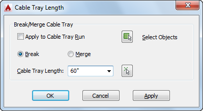

  1. Selezionare la passerella o il tubo protettivo, quindi effettuare una delle operazioni seguenti per aprire la finestra di dialogo:
    • Fare clic su scheda Passerella gruppo Modifica Lunghezza passerella .
    • Fare clic su scheda Tubo protettivo gruppo Modifica Lunghezza tubo protettivo .
    Finestra di dialogo Lunghezza passerella
  2. Specificare come spezzare o unire passerelle o tubi protettivi:
    Per... Procedere nel modo seguente...
    Applicare la lunghezza all'intero tratto Scegliere Applica a segmento passerella o Applica a segmento tubo protettivo.
    Specificare una nuova lunghezza del segmento Selezionare Spezza.
    Unire i segmenti Selezionare Unisci.
    Selezionare una passerella o un tubo protettivo Fare clic su (Seleziona oggetti) e selezionare i segmenti specifici.
    Modificare la lunghezza Immettere o selezionare una nuova lunghezza per ciascuna lunghezza di taglio. Le ultime 10 lunghezze selezionate sono memorizzate come lunghezze segmento definite. In alternativa è possibile specificare la lunghezza definendo punti nel disegno.
  3. Se si è scelto di spezzare i segmenti, il segmento o il tratto selezionato viene spezzato in più segmenti della lunghezza specificata. Se il segmento non può essere spezzato in segmenti uguali della lunghezza indicata, è possibile che l'ultimo segmento spezzato risulti più corto.
