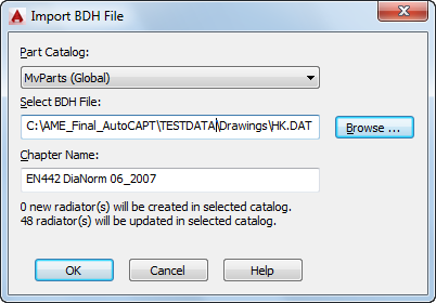

Per creare parti del radiatore personalizzate
Apri
Contenuto radiatore BDH.
Il nome del capitolo viene aggiornato con il nome del produttore contenuto in tale file e il numero specificato di parti create o aggiornate.
Le parti vengono aggiornate nella sottocartella specificata della cartella Impianto idraulico
Radiatori del catalogo delle parti multivista. In AutoCAD MEP, le parti sono organizzate in base ai nomi dei sottocapitoli specificati nel file BDH, in base a cui vengono anche aggiornati i radiatori esistenti.
