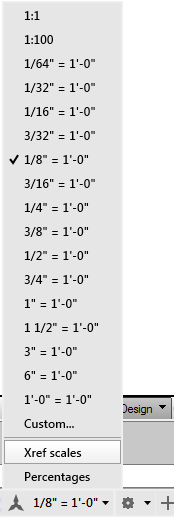

Per impostare la scala di annotazione corrente
  1. Per impostare la scala di annotazione per lo spazio modello, selezionare la scheda Modello. Per impostare la scala di annotazione per una finestra dello spazio carta, selezionare la finestra.
  2. Nella barra di stato della finestra di disegno fare clic sulla scala di annotazione corrente e selezionarne una nuova dal menu a comparsa.
