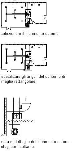

Dopo aver associato o sovrapposto un Xrif, è possibile definire un contorno di ritaglio per visualizzare solo una parte del riferimento esterno.
Il ritaglio di un riferimento esterno può essere utile per:
- Lavorare su un'area specifica di una pianta del piano architettonica di grandi dimensioni
- Ampliare una parte specifica di un disegno di sistemi dell'edificio, ad esempio per mostrare un layout dettagliato in una stanza di impianti elettrici o meccanici
- Creare documenti di progetto
- Migliorare le prestazioni di disegno poiché si carica solo una parte del disegno di riferimento esterno
Per ritagliare un Xrif
- Fare clic su
- Selezionare un riferimento.
- Quando viene richiesto, premere INVIO per selezionare Nuovo contorno.
- Selezionare un contorno di ritaglio rettangolare o poligonale, quindi specificare gli angoli o i vertici del contorno.
L'immagine viene ritagliata in base all'area specificata e viene nascosta la parte di Xrif esterna al contorno di ritaglio.
Ritaglio di un riferimento esterno
