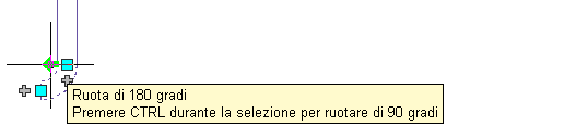

I grip attivatori presentano una o due modalità di modifica. Per utilizzare la modalità di default, fare clic sul grip. Per utilizzare la seconda modalità, tenere premuto CTRL mentre si fa clic sul grip. Nella seguente illustrazione il raccordo gomito tubo ha un grip Ruota a due modalità per la rotazione a 180 o 90 gradi.

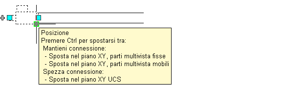

I grip di trascinamento che richiedono di specificare punti o quote presentano una o più modalità di modifica. Per tali grip è necessario selezionare una modalità prima di utilizzare il grip. Nella seguente illustrazione il regolatore del flusso d'aria presenta un grip Posizione con tre modalità di modifica.
Per specificare una modalità di modifica del grip
Per utilizzare… | Procedere nel modo seguente... |
La prima modalità | Modificare l'oggetto utilizzando il grip. La prima modalità elencata nella descrizione comando è la modalità di default. |
La seconda modalità | Premere e rilasciare CTRL. |
Una modalità successiva | Premere e rilasciare CTRL per il numero di volte necessario. |
Sarà quindi possibile modificare l'oggetto utilizzando il grip.
