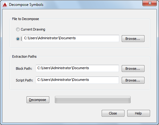

È possibile convertire un set di stili di simbolo schematico nei singoli componenti, ovvero nelle impostazioni dello stile e nei blocchi AutoCAD® utilizzati dalle viste dello stile. La procedura di conversione genera fra l'altro:
In genere si utilizza questo processo quando si dispone di un set di stili di simbolo schematico esistenti che si desidera personalizzare. Gli stili vengono convertiti nei componenti singoli, ovvero nei blocchi e nelle impostazioni dello stile nello script, che vengono personalizzati, quindi lo script modificato viene utilizzato per convertire i blocchi modificati in nuovi stili.
Per convertire un set di stili di simbolo schematico nei singoli blocchi
| Per... | Procedere nel modo seguente... |
| Convertire gli stili di simbolo schematico nel disegno correntemente aperto in AutoCAD MEP | Fare clic su Disegno corrente. |
| Convertire gli stili di simbolo schematico in un disegno salvato localmente sul computer | Fare clic sul pulsante di opzione accanto al percorso del file, fare clic su Sfoglia, selezionare il file di disegno, quindi fare clic su Apri. |
Se la cartella selezionata contiene disegni, durante la procedura di conversione verrà richiesto se si desidera sovrascrivere i disegni con lo stesso nome.
| Creare un nuovo script | Nella finestra di dialogo Seleziona file, specificare il percorso del nuovo script, immettere un nome, quindi fare clic su Salva. |
| Sovrascrivere il contenuto di uno script esistente | Nella finestra di dialogo Seleziona file, selezionare il disegno, fare clic su Salva, quindi fare clic su Sì per confermare che si desidera sovrascrivere il contenuto del disegno. |
Gli stili di simbolo schematico vengono convertiti nei blocchi utilizzati dalle viste dello stile e viene generato uno script associato basato sulle definizioni di stile.
È possibile modificare i blocchi e lo script e quindi utilizzarli per creare nuovi stili di simbolo schematico basati su tali modifiche. Per ulteriori informazioni, vedere Conversione di blocchi in stili di simbolo schematico.
