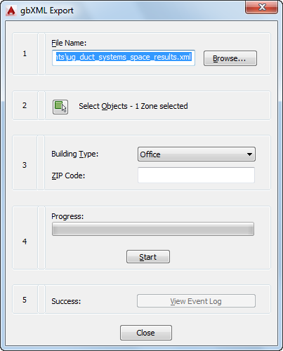

Dopo aver creato i vani e averli raggruppati in zone, è possibile esportare le relative informazioni in un file gbXML (Green Building XML) procedendo nel modo indicato di seguito.
  1. Fare clic su gbXML.
    Se necessario, eseguire lo scorrimento verso il basso per individuare il comando.
  2. Nella finestra di dialogo Esporta gbXML, in Nome file specificare un nome file e una cartella.
  3. Fare clic su Seleziona oggetti per scegliere le zone da esportare.
  4. Specificare un tipo di edificio e il codice postale.
  5. Fare clic su Avvia.
  6. Se durante il processo di esportazione si verificano errori, per ulteriori informazioni sugli errori fare clic su Visualizza registro eventi.
