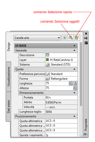

- Utilizzare le icone del riquadro proprietà:
- Seleziona oggetti: consente di creare un set di selezione con il dispositivo di puntamento, ad esempio creando un riquadro di selezione.
- Selezione rapida: consente di creare un set di selezione filtrato in base ad una proprietà specifica, ad esempio lo spessore linea.
Esempio nel riquadro proprietà per i canali aria
