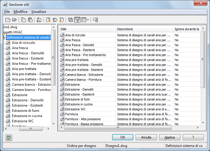

I sistemi si basano sugli stili ed è pertanto possibile accedervi tramite Gestione stili.
Sistemi di canali aria
I sistemi vengono caricati nei modelli di AutoCAD MEP. Se non si utilizza un modello di AutoCAD MEP, è possibile importare le definizioni del sistema da altri disegni mediante Gestione stili. Ulteriori definizioni di sistema sono disponibili nel file System Definitions.dwg, che si trova in una sottocartella di \ProgramData\Autodesk\MEP 2014\ita\Styles.
