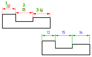

AMDIMALIGN (comando)
Allinea le quote lineari, coordinate o angolari con una quota selezionata come linea di base.
Trova
Riepilogo
Le quote selezionate per l'allineamento devono essere dello stesso tipo.
Nota:
  • Se la quota da allineare contiene linee di quota interne ed esterne alle linee di estensione e se le linee di quota e le punte delle frecce si sovrappongono, non utilizzare AMDIMALIGN. Regolare le quote singolarmente.
  • Il comando AMDIMALIGN non riconosce la soppressione delle linee di estensione.
Elenco dei messaggi di richiesta
Vengono visualizzati i messaggi di richiesta seguenti:
Selezionare la quota base
Specifica una quota da utilizzare come quota base per l'operazione di allineamento. È possibile selezionare una quota lineare, coordinata o angolare.
Selezionare le quote lineari da allineare
Specifica un insieme di quote lineari da allineare con la quota base. È possibile selezionare solo le quote che sono parallele alla quota base.
Selezionare le quote angolari da allineare
Specifica un insieme di quote angolari da allineare con la quota base. È possibile selezionare solo le quote che misurano angoli relativi allo stesso vertice della quota base.
Selezionare quota/e coordinata da allineare
Specifica un insieme di quote coordinate da allineare con la quota base. È possibile selezionare solo un insieme di quote coordinate le cui linee di estensione sono parallele alla quota base.
