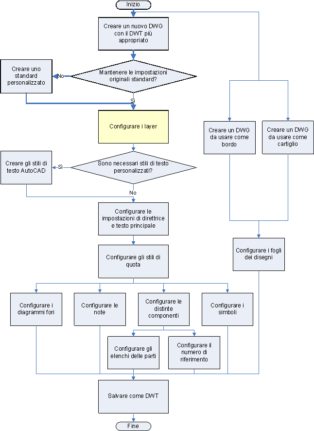

Case study sulla configurazione di AutoCAD Mechanical - Impostazione dei layer
Posizione nel diagramma di flusso
Layer
