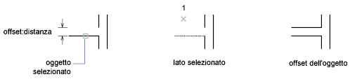

Distanza di offset
Specifica la distanza dall'oggetto esistente per creare il nuovo oggetto. È possibile specificare più valori separati dal carattere "|". Ad esempio, per creare oggetti con le distanze di 0.125, 0,25 e 0,5 dall'oggetto esistente, specificare 0.125|0.25|0.5.
Lato di offset
Specifica su quale lato dell'oggetto selezionato creare il nuovo oggetto.
