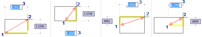

Se si preme la barra spaziatrice subito dopo aver richiamato il comando, il punto iniziale cambia. Il cursore cambia per mostrare il punto iniziale corrente.
| Cursore | Significato |
Crea un rettangolo utilizzando un angolo come punto iniziale. |
Crea un rettangolo utilizzando il punto medio della base come punto iniziale. |
Crea un rettangolo utilizzando il punto medio dell'altezza come punto iniziale. |
Crea un rettangolo utilizzando il centro del rettangolo come punto iniziale. |
Dopo aver specificato il punto iniziale, è possibile scegliere di cambiare la forma degli angoli (raccordo o smusso). È anche possibile controllare se le linee d'asse vengono disegnate insieme al rettangolo o meno.
Fatto questo, occorre specificare il secondo punto che definisce il rettangolo. È possibile fare clic nell'area di disegno per specificare il secondo punto. Se è abilitato l'input quota, è possibile specificare il secondo punto immettendo i valori di quota nella descrizione comandi.
