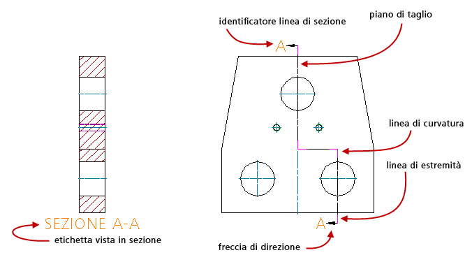

Uno stile di vista in sezione è una raccolta con nome di impostazioni che controllano l'aspetto delle linee di sezione e delle etichette delle viste in sezione create mediante il comando AMSECTIONLINE. Inoltre, consentono di controllare l'aspetto delle viste in sezione della documentazione del modello.
Gli stili di vista in sezione controllano inoltre il contenuto di testo di default delle etichette della vista in sezione.

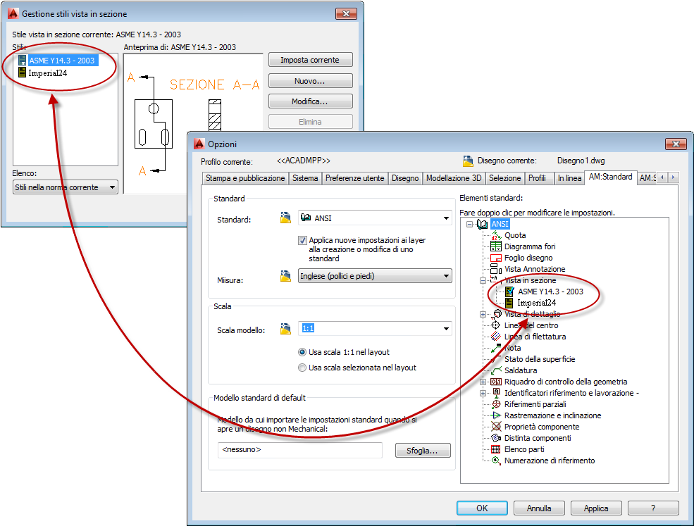

Le impostazioni che controllano l'aspetto degli oggetti AutoCAD Mechanical vengono salvate in una raccolta con nome, nota come norma di disegno. Gli stili della vista in sezione vengono salvati insieme alla norma di disegno e vengono considerati come revisioni della norma di disegno.
Gli stili di vista in sezione AutoCAD sono indicati dall'icona
. Gli stili di vista in sezione AutoCAD Mechanical sono indicati dall'icona
. Solo gli stili di vista in sezione di AutoCAD Mechanical possono ereditare le impostazioni della direttrice e del testo dalle impostazioni master della norma di disegno.
Quando la dimensione del testo per la linea di sezione e le etichette delle viste di sezione è "In base a nome della norma di disegno corrente", viene automaticamente applicata l'altezza del testo successiva rispetto all'impostazione principale dell'altezza di base. La linea di sezione e le etichette delle viste di sezione diventano più grandi del testo di quote, note e simboli. Se si modificano le impostazioni principali, la dimensione del testo per la linea di sezione e per le etichette delle viste di sezione viene automaticamente aggiornata.
I nuovi stili di vista in sezione creati dalla finestra di dialogo Gestione stili di vista in sezione vengono creati come stili di vista in sezione di AutoCAD, mai come stili di vista in sezione di AutoCAD Mechanical. Gli stili di vista in sezione di AutoCAD Mechanical sono parte della norma di disegno e vengono creati automaticamente.
