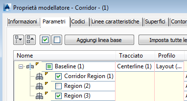

Con modellatori lunghi o reti di modellatori è necessario creare più regioni da modellare. Generalmente, le regioni dei modellatori vengono utilizzate per indicare l'uso di sezioni tipo differenti, con un contorno di regione inserito nel punto in cui termina una sezione tipo e ne inizia una nuova. Tuttavia è anche possibile aggiungere regioni senza modificare le sezioni tipo. Il vantaggio delle regioni aggiuntive è rappresentato dalla possibilità di controllarle. È infatti possibile utilizzare la finestra di dialogo Proprietà modellatore per disattivare la modellazione delle regioni non necessarie per le operazioni correnti, come illustrato nella figura 13. Ciò consente di migliorare la velocità di ricreazione dei modellatori.
Figura 13: disattivazione delle linee base e delle regioni del modellatore
Se il modellatore include alcune regioni con poche modifiche nella superficie o nella sezione tipo, provare a ridurre la frequenza della modellazione del modellatore in queste regioni per migliorare la velocità di elaborazione.
