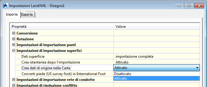

Prima di importare dati LandXML per creare una superficie, controllare le impostazioni LandXML per l'importazione delle superfici, come illustrato nella figura 2.
Figura 2: Impostazioni LandXML per l'importazione delle superfici
L'opzione per la creazione di dati di origine (linee di discontinuità e contorni) nella Carta consente di aggiungere polilinee 3D. Disattivando questa opzione, è possibile ridurre in modo significativo la dimensione del file di superficie, se i dati di origine includono diverse curve di livello. Quando si lavora alla progettazione di una superficie questi dati sono spesso inutili.
