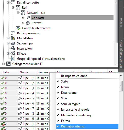

Fare clic con il pulsante destro del mouse su una raccolta sulla scheda Prospetto per effettuare la modifica batch di proprietà quali stile, regola o materiale di rendering.
Figura 3: modifica di stili nella vista elementi
È possibile modificare rapidamente gli stili di molte condotte o pozzetti nella scheda Prospetto per la rete di condotte, come illustrato nella figura 3.
Come effettuare modifiche globali di condotte o pozzetti
  1. Fare clic con il pulsante destro del mouse sulla raccolta Pipes nella scheda Prospetto dell'Area strumenti.
  2. Premere il tasto MAIUSC e selezionare le condotte desiderate, quindi nella vista elementi fare clic con il pulsante destro del mouse sull'intestazione di colonna Stile e scegliere Modifica.
  3. Viene richiesto di scegliere uno stile diverso. Effettuare la selezione desiderata. Le condotte selezionate vengono aggiornate nella Carta.
