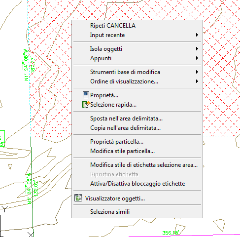

L'etichetta di selezione dell'area della particella è un oggetto incorporato che non può essere eliminato, in quanto viene utilizzato per selezionare una particella. L'etichetta di selezione dell'area della particella è distinta dalle altre etichette dell'area particella. L'etichetta di selezione dell'area della particella e le altre etichette dell'area particella sono supportate dalla tavolozza Proprietà di AutoCAD. Per modificare l'etichetta di selezione dell'area della particella, fare clic con il pulsante destro del mouse su di essa e selezionare Modifica stile di etichetta selezione area, come illustrato nella figura 12.
Figura 12: menu contestuale dell'etichetta di selezione dell'area della particella
