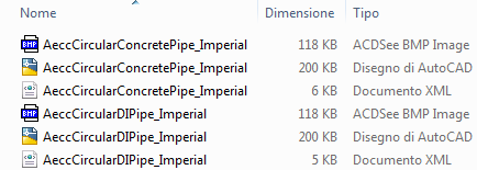

Quando si creano o si modificano reti di condotte, AutoCAD Civil 3D fa riferimento al catalogo delle parti per ottenere informazioni su ogni parte, sia essa una condotta o un pozzetto. È possibile utilizzare il generatore di parti per modificare i dati di qualsiasi parte e per ampliare il catalogo creando parti personalizzate aggiuntive. Come illustrato nella figura 1, ogni parte è definita da tre file con lo stesso nome principale, ma con estensioni diverse.
Figura 1: file di catalogo per due tipi di condotta circolare
Se si utilizza il generatore di parti per modificare una parte, si modificherà probabilmente il file XML contenente i dettagli delle quote e dei calcoli. È possibile, ma non necessario in tutti i casi, apportare modifiche ai file DWG e BMP.
