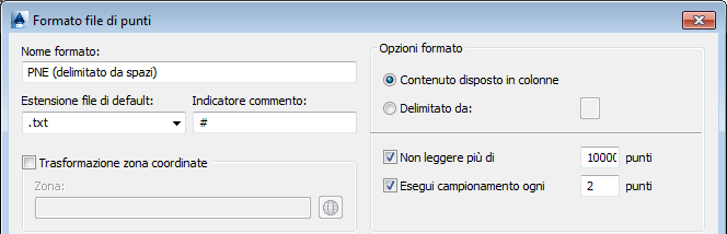

  3. Nella finestra di dialogo Formato file di punti (figura 1), impostare le opzioni in basso a destra per limitare il numero totale di punti e impostare una frequenza di campionamento.
Figura 1: Impostazioni per il filtraggio del file di punti
Questo tipo di filtraggio è spesso appropriato quando si utilizzano dati LIDAR contenenti punti in una maglia densa.
