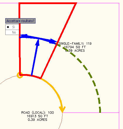

  9. L'anteprima degli elementi grafici consente di visualizzare se la soluzione proposta è corretta. La linea tratteggiata verde rappresenta lo scostamento dal lato prospiciente la strada, come illustrato nella figura 8. Accettare la soluzione risultante o immettere No per terminare il comando in modo che sia possibile regolare i parametri di ridimensionamento.
    Figura 8: anteprima della soluzione proposta e riga dello scostamento dal lato prospiciente la strada

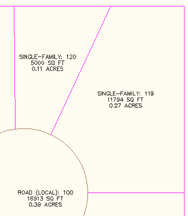

    Figura 9: la nuova particella viene creata
